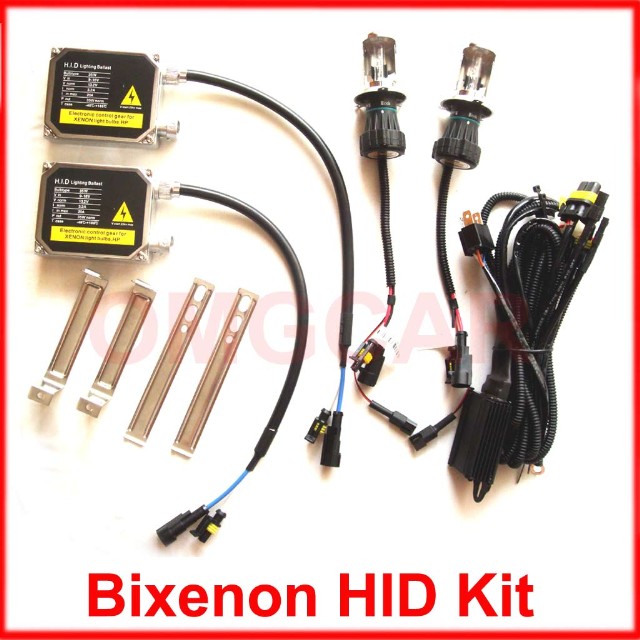

Je viens de me rendre compte d'un truc:
pour remplacer des ampoules H4, il faut impérativement prendre un kit bi-xenon pour pouvoir faire feu de croisement/feu de route.
Sur ebay pour 52€.
J'ai reçu le kit.
Ça n'a pas l'air compliqué à installer, du moins sur le plan électrique,
après va falloir trouver où fixer les 2 ballastes et le boitier de commande (genre relais).
De ce que j'ai vu vite fait,
-Il faut brancher le "relais" sur la batterie (y a un fusible),
-Puis repiquer sur un phare (c'est un connecteur type cul d'ampoule H4), les ballastes se relient à cette sorte de relais.
-Les ballastes doivent être installés au plus près des ampoules.
-La tension de sortie des ballastes est de 23kV si j'en crois ce qui est écrit dessus....
vaut mieux ne pas y mettre les doigts même si le courant de sortie est très faible
( ~1.5 mA on a une puissance de 35W par ballaste)
:arrow: Ici le topic pour vos observations, remarques, etc.....

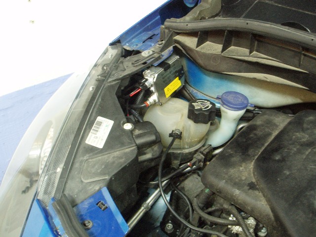

J'avais en effet installé des Xénons sur ma 1007, et franchement, rien de bien compliqué !!
Voici des photos, si ça peut aider:

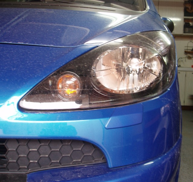

Moi j'avais collé les caches lave phares uniquement pour les flics.
Je me suis dit que si ils voyaient des laves phares, ils se pauseraient pas de questions...

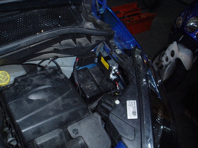

La c'est "en vrac" pour tests, on voit que les ballasts sont beaucoup plus petits que ceux qu'avait Phenix.
Je n'ai pas encore fixé les ballasts, celui côté conducteur est simplement "coincé derrière la boite à fusible.
"En vrac" côté passager:

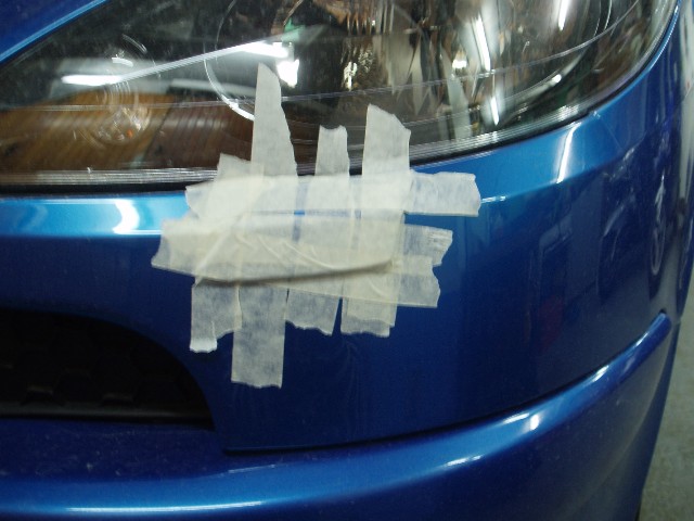

Pour passer les câbles qui sortent des ampoules,
j'ai percé le cache dans la partie en plastique dure avec un fôret à bois de diam 8mm:
J'ai protégé les connecteurs avec du scotch, du type "électricien"
J'ai fait passé la câble allant d'un côté à l'autre, le long de la traverse.
J'ai percé au fôret 2.4 mm des trous pour pouvoir passer des colliers afin de fixer le câble:
Ici aussi, le ballast est juste coinçé.
J'ai raccordé la masse de cet optique sur la vis de fixation du vase d'expansion.
La masse de l'autre optique étant prise directement sur la batterie.

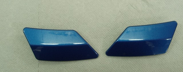

Les caches avec la sortie des câbles:
Pour le cache côté conducteur,
j'ai du percé plus gros (10mm) car il y a l'alimentation de l'ampoule,
mais aussi la récupération de la commande sur la prise de l'ampoule H4:
