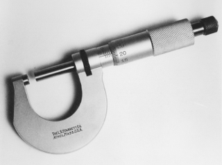

zebulon05 a écrit :il faut mesurer au pied a coulisse l'épaisseurs de tes disques ....au centre de la zone de freinage
:84: unImageserait un + ;)
Re: Combien de km faites vous avec vos disques de freins?
tu as raison J-Y mais cet outil est moins répandu que le pied a coulisse ....!et :g03: :lol!: :t3:
Par contre,il permet de mesurer avec précision le plan d'attaque des plaquettes en évitant la bavure des bords! :g03:
Le palmer: Cet outillage est trés courant chez les tourneurs,il permet de mesurer des piéces tournées avec obstacles ,comme par exemple les disques de freins,la bavure des plaquettes au bord du disque est un obstacle! :g03:
Messages : 13456
la rotule 73 a écrit : Le palmer: Cet outillage est trés courant chez les tourneurs ...
& les fraiseurs, ajusteurs etc....
la rotule 73 a écrit :il permet de mesurer des piéces tournées avec obstacles
Ça permet aussi de contrôler aussi les pièces au centième voir micron
