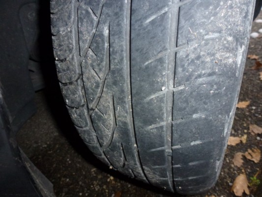

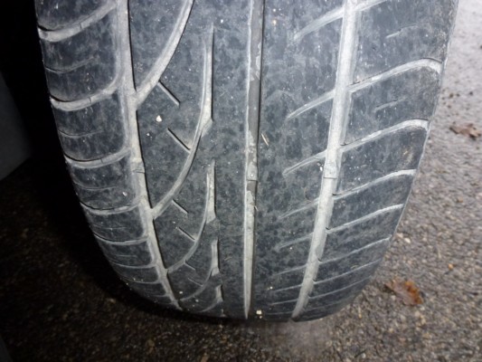

Voilà l'état de mes pneus, avec la fameuse usure extérieure relevée lors du contrôle technique.
avant gauche, OK

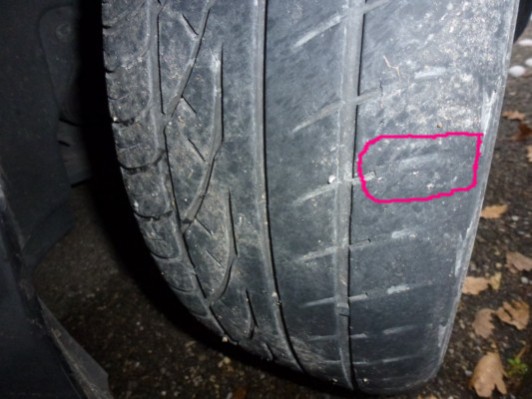

avant droit = usé par ripage excessif ?
j'ai commandé des hankook ventus prime k115 en remplacement mais je me demande si je dois changer maintenant ou attendre un peu

Aucune hésitation je les change rapidement

Nouveau changement de pneus à l'avant, à 60 000 km toujours avec les hankook (ventus k115, les 105 ne sont plus à la vente) , avant le contrôle technique le mois prochain...

Le pneu droit était encore usé de façon dissymétrique sur l'extérieur ?
Ou le problème ne s'est pas reproduit cette fois ?

L'usure était régulière cette fois-ci et du coup, j'ai pu rouler un peu plus longtemps avec ce train que le précédent.

Sans avoir fait un réglage du parallélisme, ni changé de parcours habituel ?... Il avait peut-être un défaut le pneu précédent :84:

je pense que le parallélisme est refait à chaque monte, le trajet est le même, c'est certainement la monte précédente qui ne devait pas être au top...

Heu, je ne comprends pas. Tu écris "je pense" parce que ce n'est pas toi qui t'es occupé du changement des pneus ?
Le réglage du parallélisme n'est pas compris dans le montage des pneus, si tu ne l'as pas demandé, aucune chance que le garage le fasse ;)

tout dépend dans quel centre de montage ... certaines prestations pour les pneus achetés sur internet comprennent l'équilibrage ET le parallélisme. Ce n'était pas le cas de mon premier changement qui avait été réalisé par un garagiste indépendant..(pour le "je pense", c'est que j'ignore comment on peut vérifier si le parallélisme a bien été réalisé)

OK, tu ne peux pas le vérifier, mais tu as demandé un parallélisme à chaque monte (sauf le garage indépendant) . Je comprends vite mais il faut m'expliquer longtemps ;)
C'était plutôt ça la cause de l'usure asymétrique.

Par contre,as-tu demandé au premier monteur après avoir constaté l'usure asymétrique,si il avait trouvé un défaut de parallélisme important?Ca aurait permis de confirmer l'origine du problème. :g03:

non, nous sommes un peu en froid avec ce garagiste dont les prix étaient tout à fait corrects au début et qui, face à des problèmes de trésorerie, s'est mis à augmenter ses tarifs de façon exponentielle sans pour autant prévenir ses clients....
