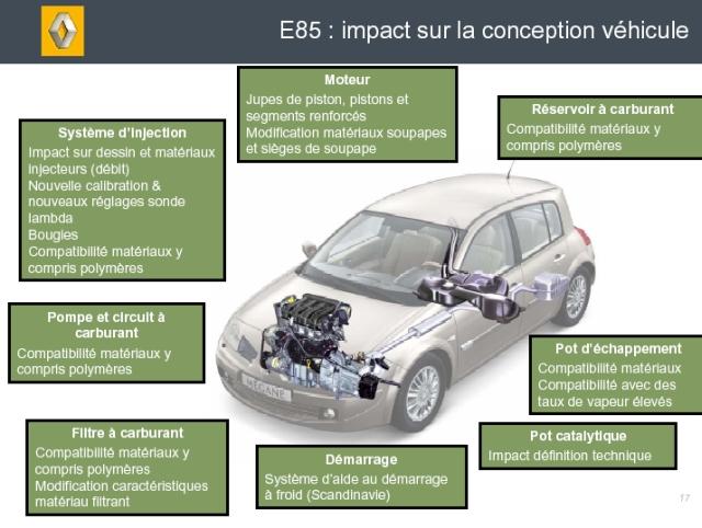

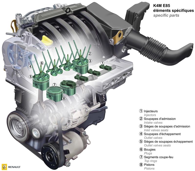

Ce genre de kit ça permet juste de gérer l'avance à l'allumage, il ne protège en rien le moteur contre le caractère corrosif de ce carburant. Les véhicules bioethanol d'origine ont un tas de pièces spécifiques (réservoir, conduites, bougies, traitement de surface particulier...). A toi de voir si tu veux prendre le risque ou pas.
Tiens, ce sont les modifs Renault, mais le principe est le même:
Les pièces spécifiques moteur:
Perso sur "une vieille" qui ne crains plus grand chose, je tenterais. D'ailleurs c'est le 1.6 que M.Peugeot a transformé bioflex sur 307. Cependant je changerais les bougies pour la version spécifique bioethanol et peut être aussi la sonde lambda pour protéger le pot catalytique. Je tenterais d'abord sans boitier.
