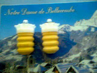

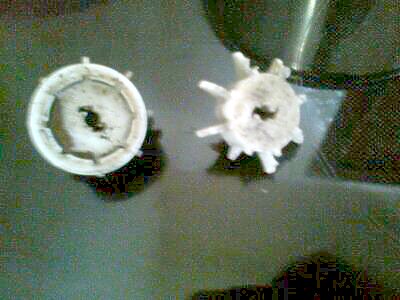

ImageRéparé vers 12H30 à la pause déjeuner,lever côté chauffeur ,dépose des socles usagés,montage des butées neuves, repose sur roues! Temps: 5 mn! ça va très vite! Voici le résultat! :5: Les bras d'essieu ont tapés sur les socles en PVC et celui de droite est presque complètement détruit!(côté chauffeur!) Une preuve que ça doit servir !! Désolé pour la qualité,mais on a quand même une idée!......A+
On va faire une prière à Notre Dame pour que ça tient! :g03: :lolflag: PS: David tu a raison car l'essieu AR est beaucoup plus doux et moins bruyant!! Jean - yves ,encore une facture pour toi: 2 butées élastiques-1665675-Sacic 9,58€ HT+5,90€ de port!

et ben il était temps de les changer effectivement ! et les neuves il faut les collées a l' araldite pour ne plus quelles se sauvent :11:
Re: Butées d'essieu arrière, vérification impérative
:g02: L'araldite ça sert à rien, car les supports tiennent le choc,la partie caoutchouc est déjà collée sur ceux-ci ,en tous cas espérons qu'il y a eu une modif de collage,si non on aura encore la panne! :g03:
Messages : 6565
ah ouais, il est bien explosé le support :11:
