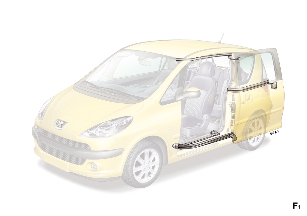

Le moteur est dans le plancher au niveau des pieds des passagers arrières.
Tu peux le voir sur ce dessin :
