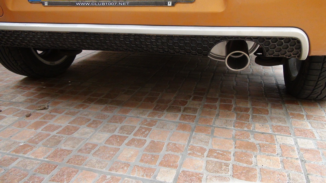

Voilà mon nouveau pot :
Re: Nouveau pot d'échappement
:g01: Y a pas à dire,parmi les canules que j'ai vu hier, la tienne a de la gueule! :g03: :47:
Elle est sympa ! :1:
