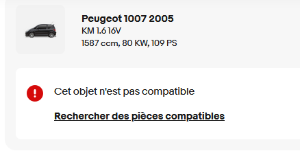

@ Laurent. Oui j'ai vu l'annonce, mais il me dit qu'il n'est pas compatible par rapport à l'année. ??? Pour le reste j'attend encore des retours, mais bon je n'y crois pas trop.A+

Alors, effectivement il y a 2 références pour la partie CADRE FIXE DE TOIT OUVRANT : 8401GE et 8401PS
Il y a eu une évolution "invisible" de nos 1007 à partir de 2008 concernant l'électronique.
Le toit ouvrant sur eBay a été démontée sur une 1007 avec un moteur HDI 1.6. Les 1007 avec ce moteur ont été fabriquées à partir de 2008.
Bref, effectivement il y a de grande chance que le connecteur du toit ouvrant soit différent de celui de ta 1007 de 2005.
Mais dans ton cas, tu ne vas pas remplacer tout le toit ouvrant, tu vas juste récupérer la vitre pour la remettre sur ta 1007.
Je n'en suis pas sûr à 100%, mais je pense qu'à part le connecteur, et éventuellement la carte électronique qui pilote le moteur tout le reste est identique en particulier la vitre arrière.
Vu que le vendeur est honnête (il n'a pas voulu vendre à tout prix) ça vaut le cout de lui demander de confirmer si les dimensions de la vitre arrière sont identiques.

Merci, mais non compatible.

Bonsoir docwho,
j'ai expliqué quelques messages plus haut la différence entre ton toit ouvrant et celui en vente sur eBay viewtopic.php?p=210193#p210193
