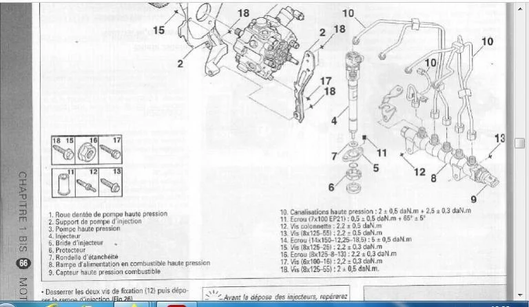

Tom_78
Messages : 2
Enregistré le : vendredi 22 mai 2026, 15:31:11
Re: Resserrage injecteurs 1.6 HDi 110 16v
Message par Tom_78 »
petit suisse a écrit : dimanche 22 juillet 2018, 11:01:11
Pingoo a écrit : mercredi 18 juillet 2018, 10:09:03
Ce problème est à l'origine de beaucoup de critiques sur la fiabilité de ce moteur multi-marques...
normal qu'il soit à l'origine de beaucoup de critiques, tu trouve normal d'être obligé de resserrer tes injecteurs tous les 40000km??? c'est comme si il fallait resserer ses roues tous les 1000km :5: :5:
Un injecteur est censé durer la vie du moteur, on ne devrait pas avoir à les resserer....
franchement si le couple de serrage est respecté, jvois pas pk les resserer tout les 40000 km ?!
j'ai trouvé ce schéma avec les données https://injecteurland.com/img/cms/coupl ... i-110.webp
