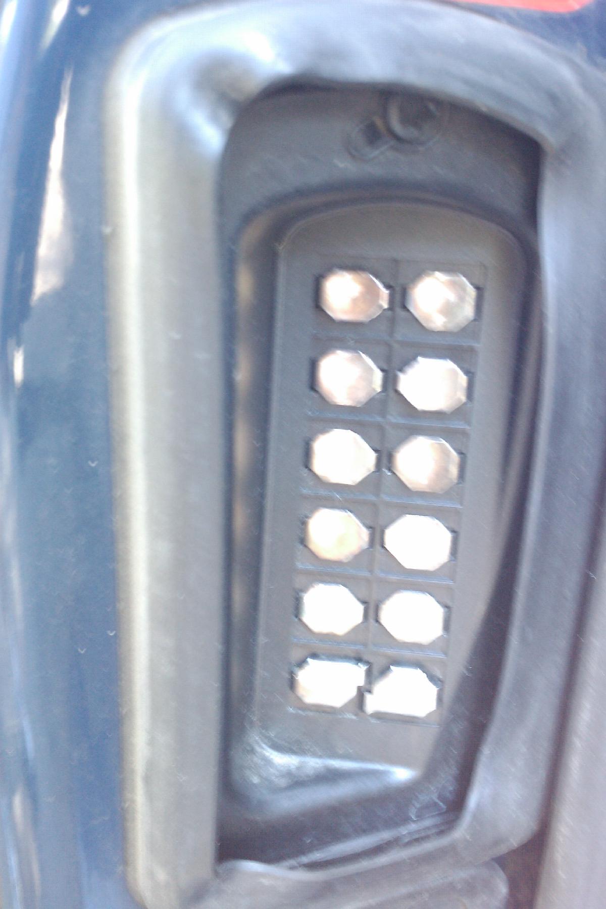

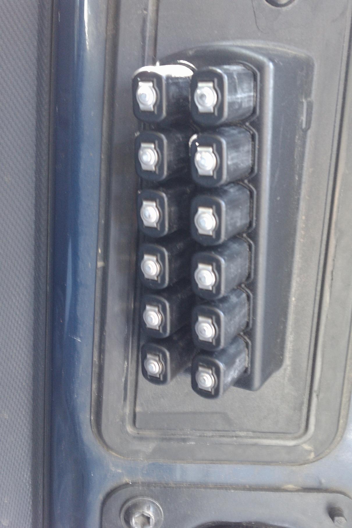

zebulon05 a écrit ::helloyelow:
ben oui nettoyage des pianos et du galet en bas a droite ! :g03:
Hum :?
J'ai regardé ce midi, les pianos ont l'air propre (si c'est bien ce que je pense). Pas de quoi nettoyer sur moi donc pas fait.
Quant au galet, je n'ai pas pris le temps de le localiser. Je regarderai ce soir.
Je vous mets les photos des pianos que j'ai prises ce midi, si ca peut aider au diagnostique.
(désolé si c'est un peu gros :roll: )
Re: Ma porte fait bip au lieu de tut et ne s'ouvre pas
ils n'ont effectivement pas l'air sales , mais ils peuvent être "GRAS" sans que cela ne saute aux yeux donc un bon degraissage a la bombe nettoyant frein sur le tout galet compris autrement c'est peut être l'actionneur de porte, donc la, il faut retirer la trappe de visite derrière la poignée intérieure et mettre un peu de graisse rose sur le timon de celui ci et le solliciter plusieurs fois, puis ouvrir la porte jusqu'en butée puis la refermer , puis faire des essais soit avec le plip de la clé soit avec le bouton au tableau de bord.
bon nettoyage, ou bon graissage de l'actionneur!
si ça ne donne aucun résultat, prévoir le remplacement de l'actionneur de porte... :g03: :dsl:

zaluum a écrit :c'est l'ancien proprio qui a fait le CT.Je dirai l'ensemble car tous les disques ont été changés.:)
Ok :37: ....mais pas les disques à l'arrière car il y en n'a pas sur la 1007 1.4 HDi
zaluum a écrit :Je vous mets les photos des pianos que j'ai prises ce midi, si ca peut aider au diagnostique.
Pas de problème j'ai mis en vignette
