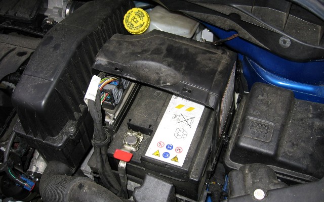

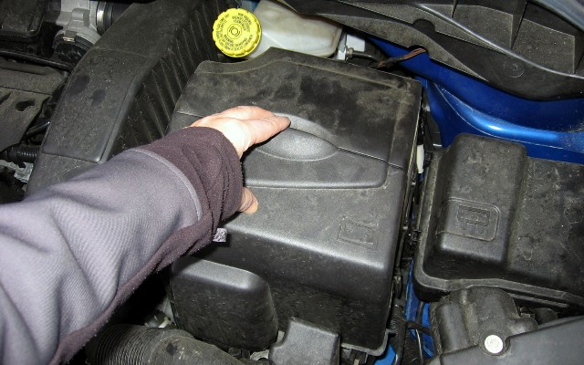

-accès à la batterie en tirant sur la poignée du cache :
C'est juste emboité, ça vient tout seul, ça se présente en deux parties mais nous n'avons besoin que d'en retirer qu'une :

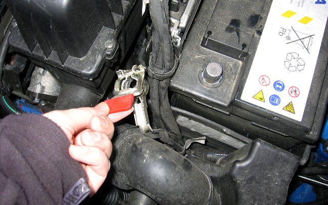

-Ensuite, il faut soulever la poignée rouge du côté + /
assurez-vous d'avoir attendu 2 minutes après la fermeture porte
(extinction affichage tableau de bord + extinction des lumières témoin des boutons de portes et lèves vitres électriques) histoire de ne pas provoquer d'autres bugs électroniques :
En débranchant la batterie, vous ne perdez que l'heure et la date.
Les stations radio restent mémorisées, de même que tous les autres réglages.
Attendre minimum une minute avant de rebrancher la batterie.
