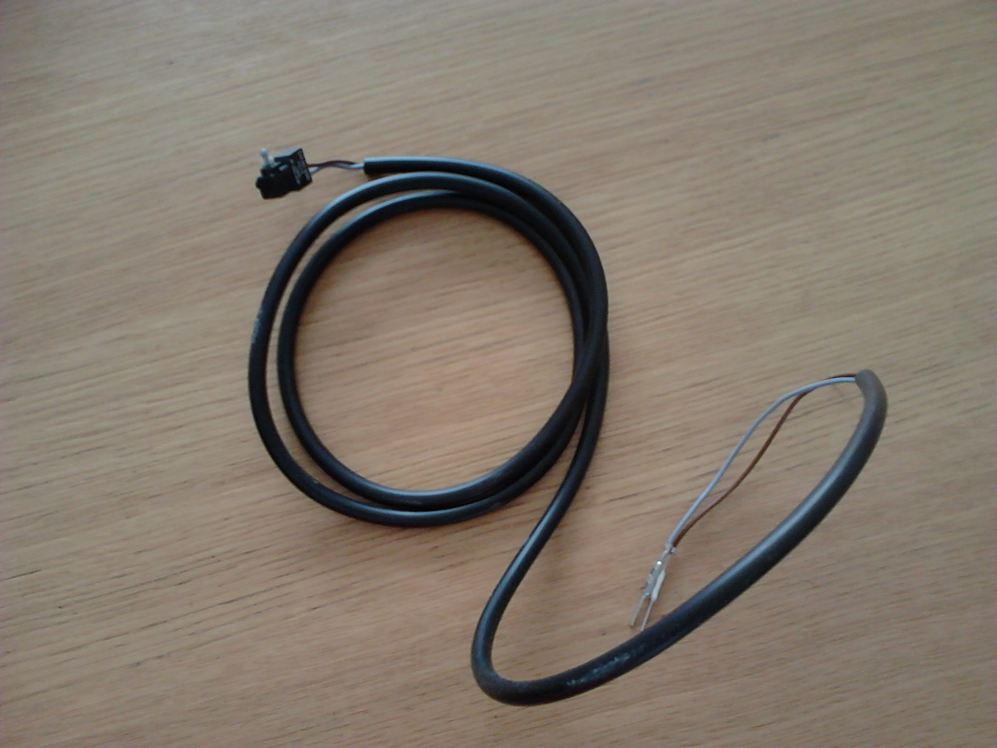

Une petite photo du capteur côté passager, que finalement je n'ai pas changé.
Je pense que ce qui le différencie de celui côté conducteur, c'est la longueur de câble.

Bonjour
Depuis quelques jours ma voiture se comporte bizarrement.
4 fois sur 10 lors de la demande d’ouverture de la portière côté conducteur, soit par la télécommande, poignée extérieure ou bouton sur le tableau de bord, celle ci effectue sans problème l’action demandée mais arrivée en fin d’opération, entame aussitôt un cycle de fermeture.
Cela surprend quelque peu .Il faut vite agir sur le bouton du tableau ou de la télécommande pour arrêter le cycle. …A défaut , un pied en travers bloque aussi le processus ,mais bon !
Si la portière reste longtemps ouverte ( garage ) La voiture se sait plus la refermer et un bip retentit à chaque appui sur le bouton. ( message économie d’énergie )Il faut alors faire un cycle manuel ( pousser la porte en fermeture)Par la suite tout redevient normal. Ces phénomènes n’existent pas avec la portière droite ( passager )
Par mesures de sécurité , j’ai changé dernièrement la batterie de la voiture , car cette dernière avait plus de cinq ans .Les problèmes ,hélas,sont restés identiques.
Si quelqu’un a une solution, je suis preneur.
A bientôt

pour ton souci de porte tu peux essayer de nettoyer le galet guide câble qui se trouve en bas a droite de la porte ouverte côté chauffeur, il y a un contacteur sur le dit galet c'est peut être lui qui est encrasser pour se faire, bombe nettoyant frein (en centres auto grande surfaces) ou avec un pulvérisateur et de l'alcool a brûler ...séchage ! avec un chiffon bonne intervention !( par la même tu peux aussi nettoyer les contacts dits "piano" des portes avec les mêmes produits si cela ne leur fait pas du bien, ça ne leur fera pas de mal ! et mettre une noisette de graisse Rose sur le curseur des actionneurs de portes ceci prolonge leur durée de vie )

Pour compléter zebulon, il y a une photo du capteur de fin de course ici : viewtopic.php?p=29657#p29657" onclick="window.open(this.href);return false;
Après 30 minutes avec la porte ouverte, la 1007 se met en mode économie d'énergie, il est normalement possible d'effectuer 2 cycles d'ouverture-fermeture dans ce mode.
J'ai déjà eu le cas de la porte qui ne veux pas se refermer car elle n’était pas ouverte jusqu’à sa butée, pour toi c'est surement lié au capteur défectueux.

Verdict visuel : le capteur semble être passablement défectueux .Le contact de fin de course ( languette en plastique noir ) est cassé.
Reste à passer chez Peugeot pour réparation .Une chance, cet incident n’est pas ‘ bloquant’ au niveau de l’utilisation du véhicule.
