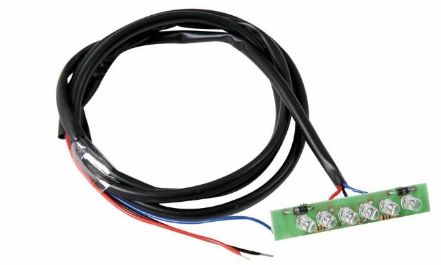

J'ai une solution pour installer des leds sur les rétroviseurs voici le modèle non collant
mais il y a le modèle collant c'est le même aspect 5 leds de chez ERMAX qu'on trouve chez les accessoiristes motos (MOTO EXPERT - DAFY MOTO etc...)
Il suffit de percer 5 trous dans la coque (il ne faut pas se louper) afin de passer les leds dedans ensuite on enlève la protection de l'adhésif et il y a plus qu'à brancher, mais la je n'ai pas la solution, sûrement que plusieurs 1007istes l'ont..
Coût de la paire de leds dans les 40€

pas mal et on plus on porrait piquer l'alimentation au niveau des repetiteurs ou des commandes electriques des retro
