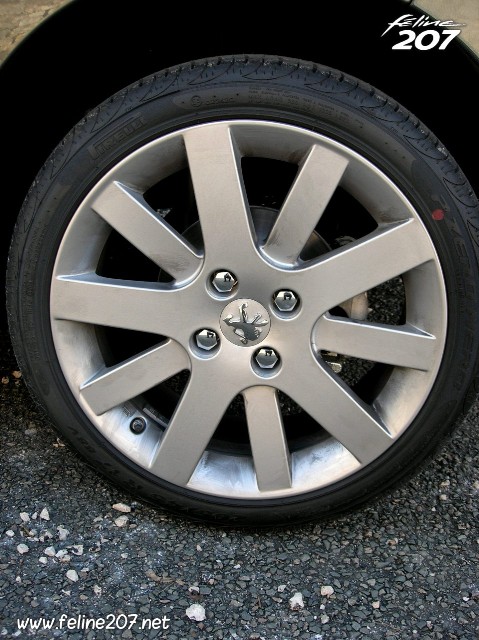

Bonjour quelqu'un as t'il déjà vu une 1007 avec les jantes en 17 hockenheim de la 207 griffe ? si quelqu'un as des photos monté sur une 1007
Modifié en dernier par 1007duquatre9 le dimanche 29 août 2010, 10:39:57, modifié 1 fois.
Raison : Ajout de la photo de la jante et du lien 207 féline sur la présentation de la 207 griffe

:helloyelow: Joffrey,
il me semble que Ph3nix avait des "17" sur sa 1007 mais je ne peux pas te certifier le modèle !
vraisemblablement que si, Ph3nix a pu mettre du 17 pouces les hockenheim doivent pourvoir se monter sur la 1007 reste a voir la largeur de la jante ? :11: :mrgreen:

Ce sont des jantes PEUGEOT nommées hockenheim qui sont sorties en même temps que la 207
