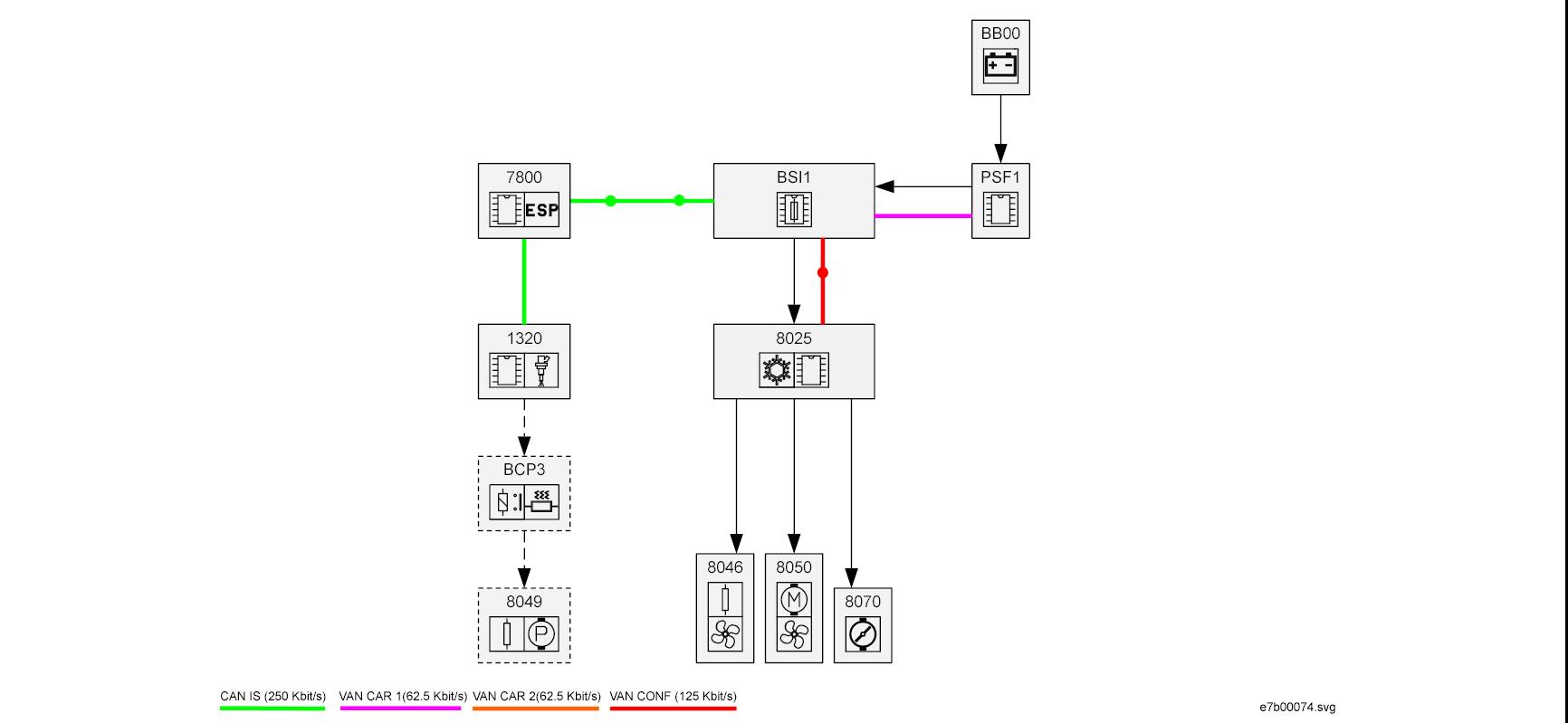

Ventilation / chauffage
Messages : 6572
BB00 : Batterie
7800 : Calculateur contrôle de stabilité
1320 : Calculateur contrôle moteur
BCP3 : Boitier commutation protection 3 relais
8049 : Résistance pulseur climatisation
BSI1 : Boitier de servitude intelligent (BSI)
8025 : Façade climatiseur (si séparé)
8046 : Résistance vitesse pulseur (si séparé)
8050 : Moteur plulseur (si séparé)
8070 : Motoréducteur volet entrée air
