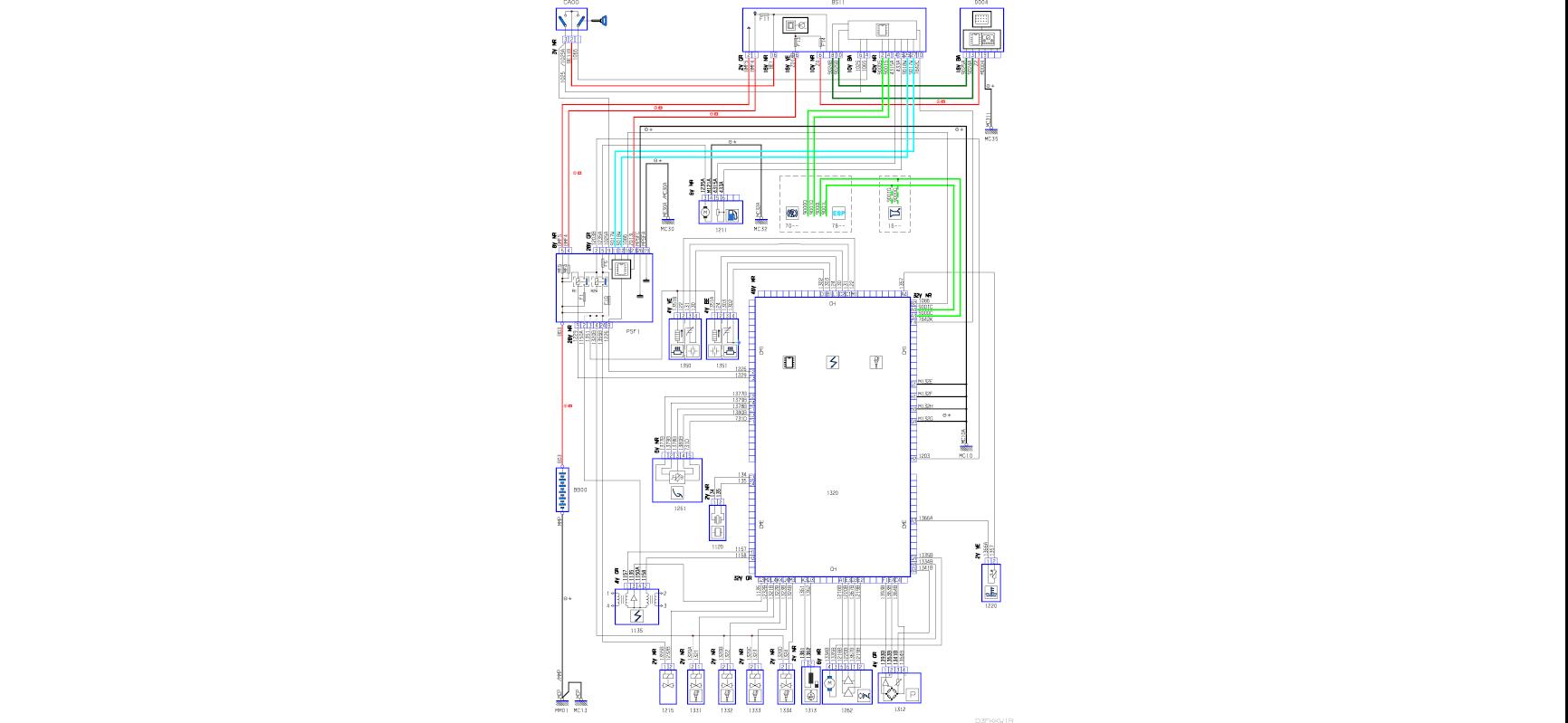

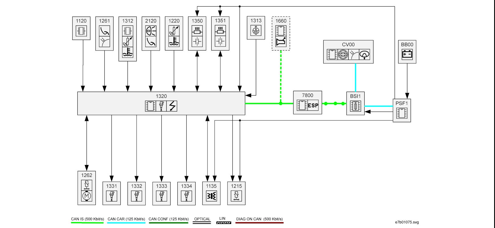

Contrôle moteur
TU5JP4 (1,6e 16v) :
1120 : capteur cliquetis
1135 : bobine allumage
1215 : électrovanne purge canister
1220 : capteur température eau moteur
1261 : capteur position pédale accélérateur
1262 : papillon motorisé
1312 : capteur pression air admission
1313 : Capteur de régime moteur
1331 : injecteur cylindre n° 1
1332 : injecteur cylindre n° 2
1333 : injecteur cylindre n° 3
1334 : injecteur cylindre n° 4
1350 : sonde à oxygène amont
1351 : sonde à oxygène aval
2120 : contacteur bifonction frein
