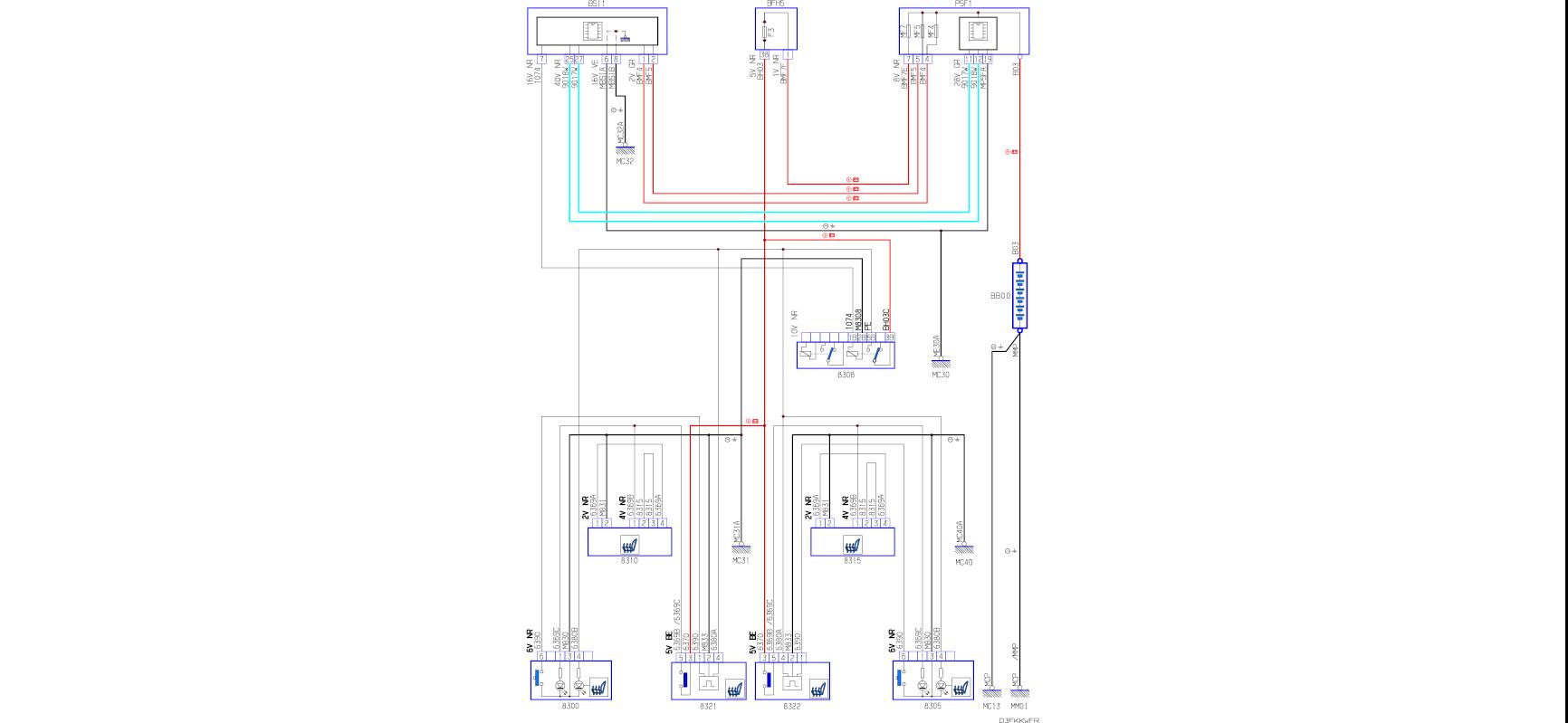

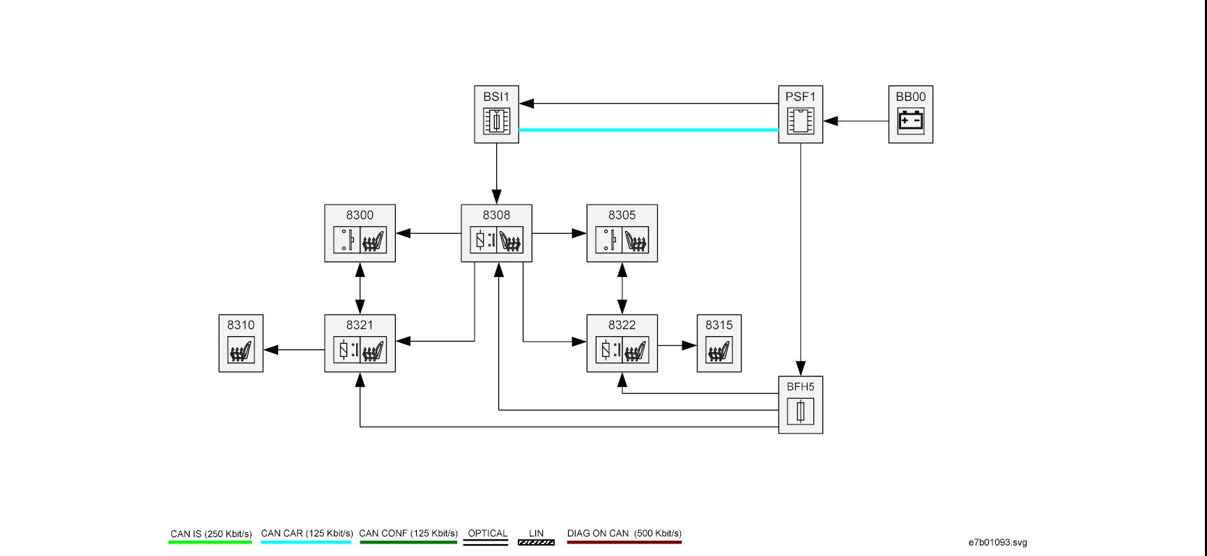

Sièges chauffants
8300 : commutateur siège chauffant conducteur
8305 : commutateur siège chauffant passager
8308 : relais siège chauffant
8310 : siège chauffant conducteur
8315 : siège chauffant passager
8321 : relais temporisateur siège chauffant (conducteur)
8322 : relais temporisateur siège chauffant (passager)
BFH5 : boîte 5 fusibles habitacle
