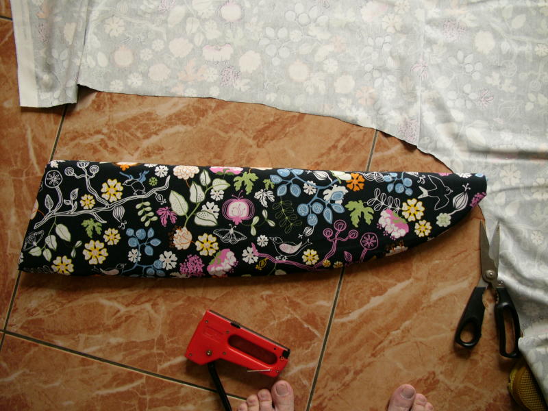

Voici comment j'ai fait le panneau de porte pour Caméléo. :68:
C'est une façon paresseuse, je l'avoue, mais je pense que la vie n'est pas assez long pour faire une complète Caméléo.
Le voici donc.

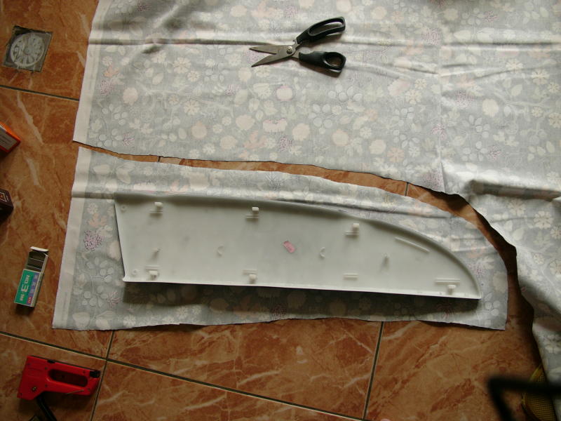

1. Achetez les vêtements que vous aimez. Il s'agit d'IKEA.
2. Mettez le panneau de porte sur le côté opposé des vêtements.
3. Couper les vêtements. Laissez environ 5 cm pour le pliage plus tard.

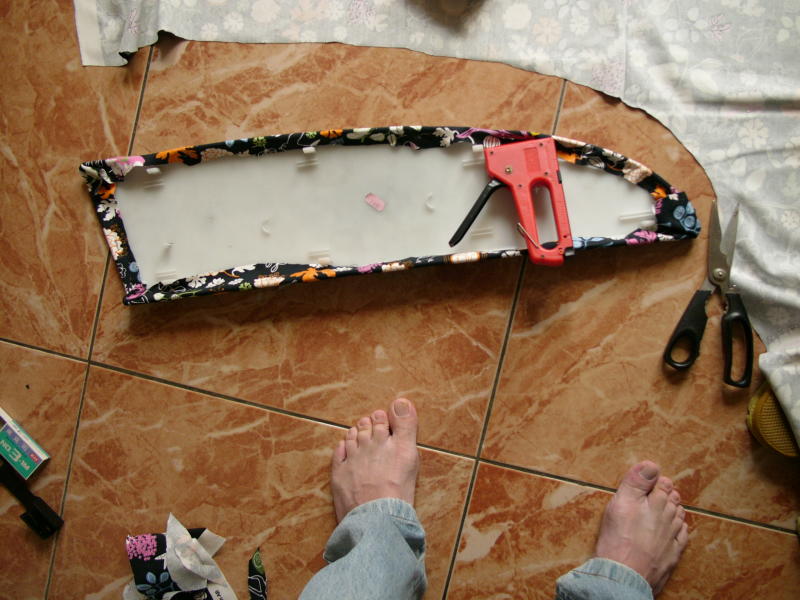

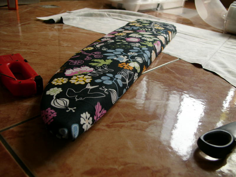

4. Utilisez un outil stampling de fixer les vêtements dans le panneau.

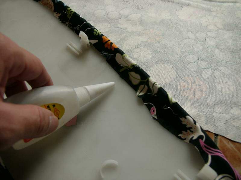

5. Utilisez la colle instantanée pour fixer les vêtements de nouveau.
Personne ne sait, sauf vous, mes amis, que c'est une méthode de paresseux. Mais il travaille, n'est-ce pas? :31:
Allez ramasser ce que vous aimez, notre voiture ne peut pas attendre de porter de nouveaux vêtements :merci: , la vie est courte pour lui aussi.
