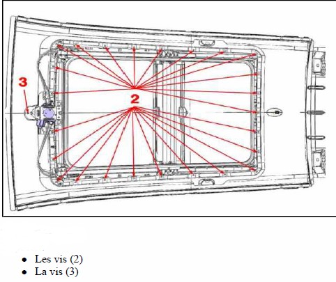

est ce que quelqu'un d'entre vous, pourrait m'indiquer comment atteindre les visses de toit ouvrant, ce dernier vibrant de plus en plus sur les routes de campagne ... quand je pousse légèrement dessus avec la main il ne fait plus de bruit donc je penses que les visses doivent éventuellement avoir besoin d'un resserrage....

Il y a eu une campagne de rappel pour les vis

merci J-Y, mais malheureusement ma 1007 ne fait pas partie des séries concernées,j'ai demandé a mon garage, de se fait non prise en charge !donc je voudrai savoir comment les atteindre et

Il faut peut être déposer la garniture de toit afin d'atteindre les vis

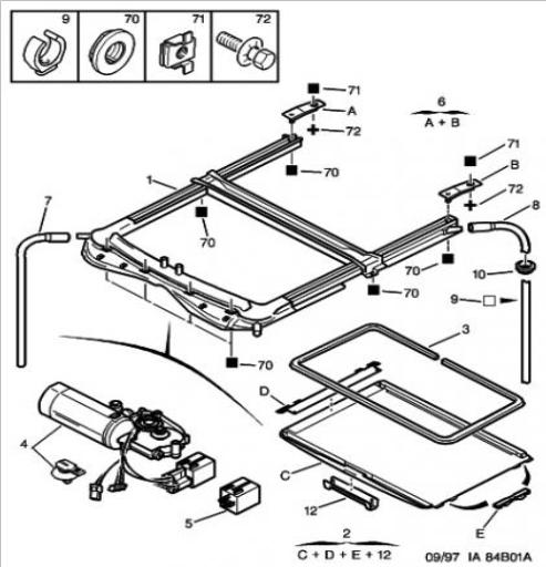

Jean-Yves bonsoir,un éclaté du toit ouvrant est ce que tu aurais ca dans tes archives,on aurez déjà une petite idée, ca aiderait pour la maintenance!Merci.....A+

Je ne sais pas quelles sont les 1007 qui ont eu droit à ce rappel. La mienne de mai 2005 à eu droit au changement des vis, j'en avais perdu 2 en roulant le toit ouvert.
En retirant l'encadrement du toit ouvrant, tu aura peut être accès aux vis. Je l'avais enlevé pour passer des câbles vers l'arrière.

Je ne les trouve pas non plus sur service box.
J'ai regardé sur ma facture de remplacement des vis, c'est la réf : 6923 77

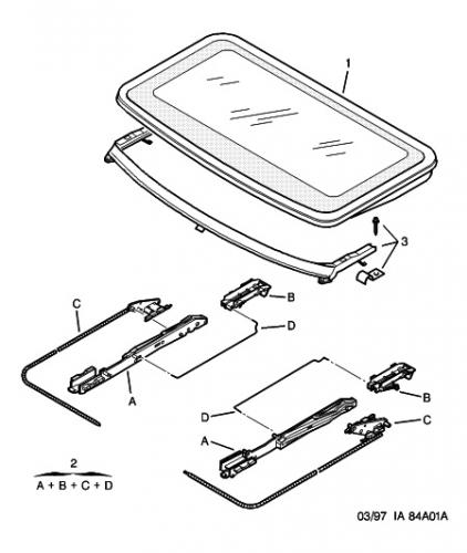

Je ne pense pas que ce soit les vis de fixation qui soit en cause, mais plutôt des vis servant à la timonerie ou un truc du genre.

@ user99, comme toi, je suis conforté, je penses aussi aux vis de timonerie mais ne les trouvant pas je me demandai comment c'était gaulé !

j'avais aussi un bruit parasite que je localisais sur l'arriere droit comme une vitre qui vibre ,j'ai trouvé un boulon (le 72 sur le schéma)
dans la goulotte droite du pavillon ou passe le faisceau de cables
je dois la porter demain chez peugeot.
la vis était neuve comme si elle n'avait jamais été montée.
la voiture est de fabrication postérieure à celle de la campagne de rappel,à priori li n'ont guère améliorer les choses depuis.
