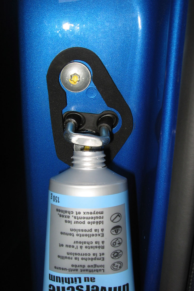

Oui le bruit vient des portes mais le plus souvent de la porte droite. Comment savoir si la gâche ferme bien ?
J'ai l'impression que c'est peut être dû au cercle en polystyrène qui est abîmé et mouillé, celui qui est sur l'arrêt de porte.

Cette pièce en mousse n'était pas présente sur les 1ères 1007, ça doit être une évolution.
Essaye de la retirer pour voir si le bruit disparaît !

Bonjour a tous
finalement j'ai mis de la graisse sur les "ergots" et plastiques de la porte et le bruit a disparu.
bonne soirée
Bruno
