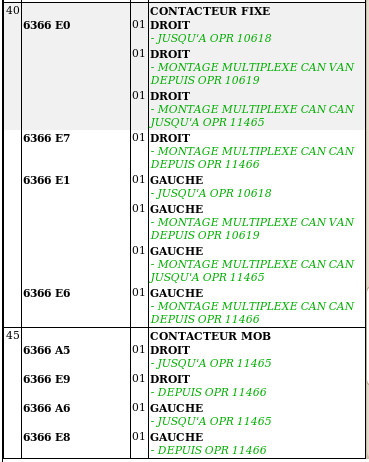

J'ai lu qu'il y avait de nouvelles ref pour les contacteurs piano qui date de 2008 qui parait il serait plus fiables...
Est ce vrai?
Est ce vrai?

Pour ma 1007 de 2005, voici les réf des contacteurs de porte :
contacteur fixe droit : 6366 E
contacteur fixe gauche 6366 E1
contacteur mobile droit 6366 A5
contacteur mobile gauche 6366 A6
Bonne fiabilité avec un entretien courant : tous les mois un coup de produit contact et un essuyage au chiffon doux (pas de truc abrasif...) = pas de panne de ce côté là mais j'ai eu un actionneur de déverroulliage qui est tombé en panne cet été. Pas cher cette pièce et il y a

- Messages : 1866
Re: Ma 1007 a un souci de déverrouillage-verrouillage de por
Est ce qu'un possesseurs d'une 1007 de 2008 peut voir les references de ces contacteur piano sur le service box et comparer avec les references de Pomchips? Mercipomchips a écrit :Pour ma 1007 de 2005, voici les réf des contacteurs de porte :
Bonne fiabilité avec un entretien courant : tous les mois un coup de produit contact et un essuyage au chiffon doux (pas de truc abrasif...) = pas de panne de ce côté là mais j'ai eu un actionneur de déverroulliage qui est tombé en panne cet été. Pas cher cette pièce et il y aIci un tuto sur le site..
