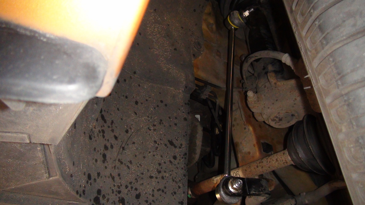

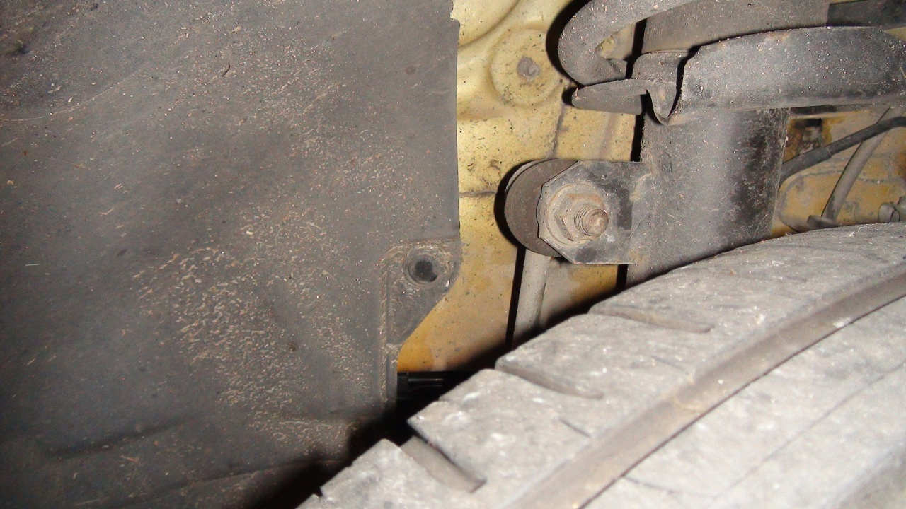

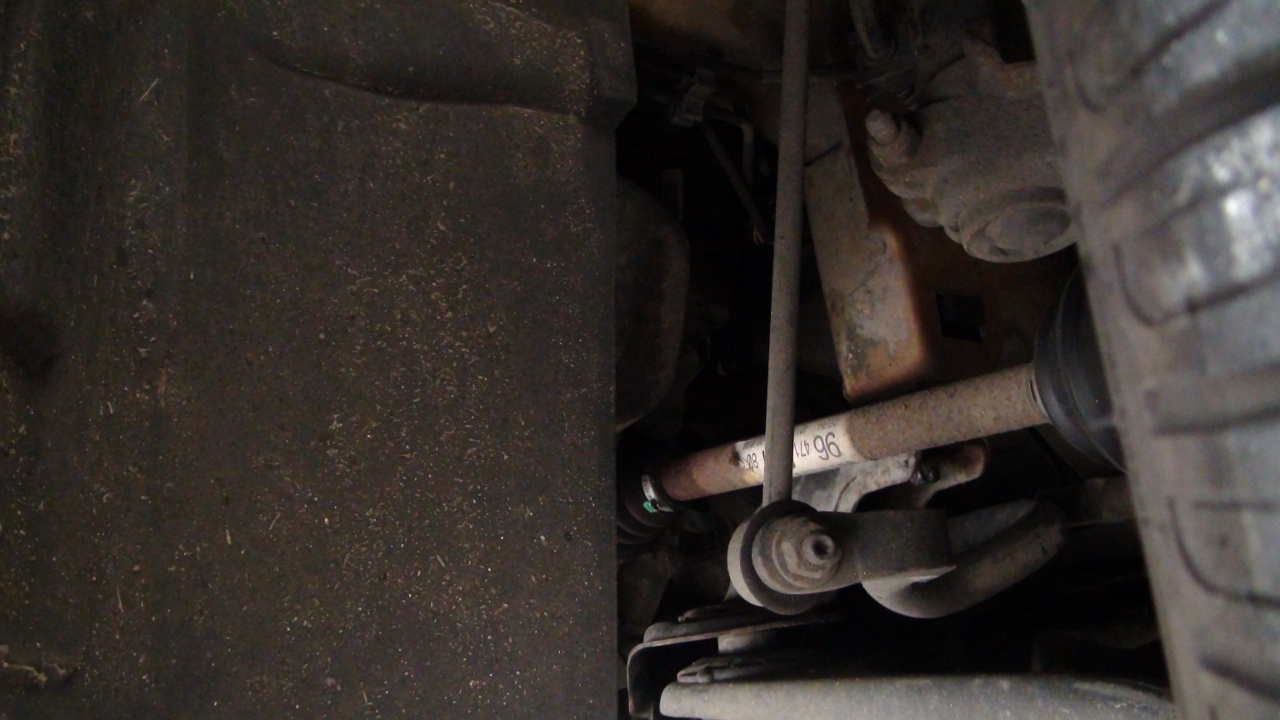

Le remplacement des biellettes peut se faire avec la voiture posée au sol en braquant les roues au maximum.
Il faut dévisser les 2 écrous, clé torx T30 pour bloquer la queue de rotule et clé plate de 16 pour dévisser l'écrou.
Avec la voiture bien à plat, une fois les écrous retirés, la biellette se retire très facilement.
Opération inverse pour le remontage, les écrous neuf fourni avec les biellettes sont en 15, prévoir donc une clé plate de 15 et ça donne ça :
