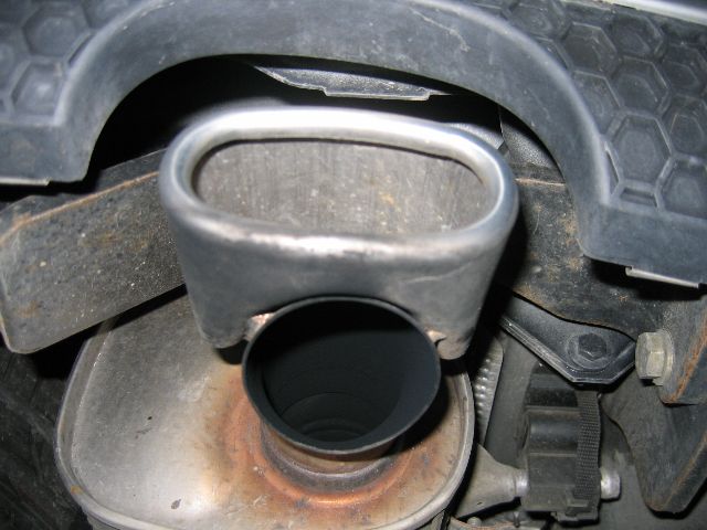

le mien semble différent, est-ce à cause du diesel ?
Re: [pot d'échappement / silencieux] Bilan
sur les diesels le tuyau est orienté vers le bas. Je n'ai jamais bien compris pourquoi.
Curieux ! Sur la mienne, sporty pack 1.4 HDi, la sortie est droite et se fait par une canule chromée. Je ne comprends donc pas la photo postée par Sylvie ...
je pense que Sylvie a aussi la canule chromée mais cette dernière n'est qu'un postiche, un élément de déco, la fumée sort par dessous la canule.
mao a écrit :sur les diesels le tuyau est orienté vers le bas. Je n'ai jamais bien compris pourquoi.
C'est pour projeter les particules au sol.
Alors j'ai bien regardé ma sporty pack 1.4HDi (je n'ai pas pris de photo, elle n'aime pas être prise en photo, surtout pas les dessous ...), la canule n'est pas factice, les gaz y passent, pas de sortie vers le sol, je projette bien les particules à l'horizontale vers les piétons et les véhicules qui me suivent ! :12: :mrgreen:
il me semble que seul le 1,6 HDi à cette canule factice, peut être à cause du FAP.
Conclusion c'est curieux :
  • - avec le FAP, on projette les particules vers le sol, mais le FAP les a normalement arrêtées en amont, donc on n'a plus rien à projeter au sol !
    - et sans le FAP, on a des particules, mais plutôt que de les projeter vers le sol, on les envoie comme un obus
Quelqu'un peut m'expliquer la logique ? :mrgreen:
j'ai vu plusieurs messages sur google qui explique que lors des régénérations du FAP, les gaz d'échappement sont très chaud et risquerai de bruler le pare choc avec une sortie normale.
Du coup, sa canule doit rester propre alors que la mienne est souvent chargée (poussières noires).
Messages : 15613
c'est donc pour cela que la texture de protection semble aussi différente sur le mien
oui, la canule est toujours nickel...

bonsoir,
j'ai regarder mon pot d'échappement, et en faite, ce n'est pas comme Vinouchette : Image , mais plutot une ressemblance avec celui de mao :Image .
En effet, j'ai donc une sortie droite, et juste avant la sortie, une autre sortie vers le bas (deux sortie sur le meme tube).
Et on voit Que le "trou" de la sortie du pot, de loin, ...

Tu dois voir ça
non,(mais l'idée est là) tous est sur le meme "tube" :)
ps: c'est le tiens ?
En ligne
Messages : 13485
Il y a 1 sortie accompagnée d' un enjoliveur
:g03: bien sûr c'est celui de ma Image
ben on dirai qu'il y a plusieurs "sortie" (soit les pots d'échappement), pour un moteur unique sur plusieurs années...
